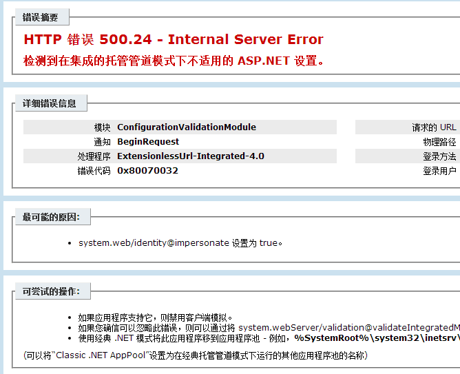

 我们将ASP.NET程序从IIS6移植到IIS7,可能运行提示以下错误:
  HTTP 错误 500.23 - Internal Server Error
  检测到在集成的托管管道模式下不适用的 ASP.NET 设置。
  为什么会出现以上错误?
  在IIS7的应用程序池有两种模式,一种是“集成模式”,一种是“经典模式”。
  经典模式 则是我们以前习惯的IIS 6 的方式。
  如果使用集成模式,那么对自定义的httpModules 和 httpHandlers 就要修改配置文件,需要将他们转移到节里去。

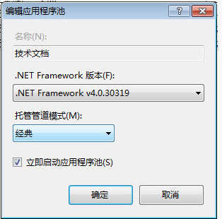

第一种方法:配置应用程序池
  在IIS7上配置应用程序池,并且将程序池的模式改为“经典”,之后一切正常。如图:
在搜索引擎输入上面提示的错误消息,搜索到的结果几乎都是直接改为“经典”便浅尝辄止了。
但这样只是权宜之计,用了IIS7.x,但实际只发挥了6的功能,另外,在一些ASP.NET MVC程序中的效果也不好,所以,我们尝试以下解决方法:
第二种方法:修改web.config配置文件:
例如原先设置(你的环境中可能没有httpModules,httpHandlers节点)
<system.web>
    <httpModules>
        <add name="MyModule" type="MyApp.MyModule" />
    </httpModules>
    <httpHandlers>
      <add path="*.myh" verb="GET" type="MyApp.MyHandler" />
    </httpHandlers>
</system.web>
在IIS7应用程序池为“集成模式”时,改为:(httpModules改为modules,httpHandlers改为Handlers了)
<system.web>
</system.web>
<system.webServer>
    <modules>
    </modules>
    <handlers>
      <add name="MyHandler" path="*.myh" verb="GET" type="MyApp.MyHandler" preCondition="integratedMode" />
    </handlers>
    <validation validateIntegratedModeConfiguration="false" />
</system.webServer>
如果你的web.config没有httpModules、httpHandlers节点,或者没有上面红色内容,则直接在上面节点system.webServer中添加红色位置内容上去即可:
这样可以禁止验证集成模式,避免错误提示了。
